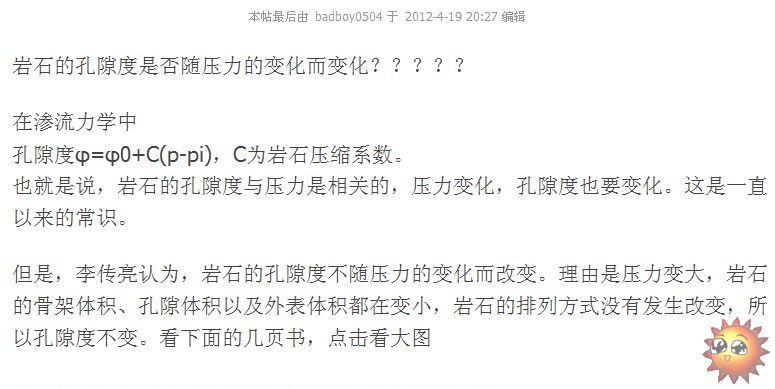

[技术讨论] 孔隙度不随压力变化?????

    “岩石的孔隙度不随压力的变化而改变。理由是压力变大,岩石的骨架体积、孔隙体积以及外表体积都在变小,岩石的排列方式没有发生改变,所以孔隙度不变。”个人觉得,这应该不成立吧,岩石压缩时,主要的是孔隙体积变小,岩石颗粒即使变化也不可能有孔隙体积变化的程度大,那么外表体积的变化和孔隙体积的变化必然不是正比例,孔隙度也就变了。简单说明,孔隙体积变为原来的90%,只有外表体积变为原来的90%时孔隙度才不变,而外表体积的变化有孔隙体积变化和颗粒压缩变化组成,个人觉得颗粒不可能也变为原90%,即孔隙度就随之变化了
