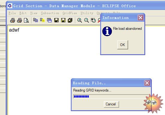

    将petrel导出grdecl文件,把该文件导入Eclipse的GRID出现这个对话框,这是什么原因啊?大神在哪里?

    是不是软件的问题?换台机器试试?没遇到过这种情况,也没提示什么错误

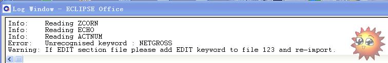

    你改改关键字,就能行

    petrel和eclipse的关键字是有些差别,改了后就输进去了,谢谢

    petrel导出的渗透率关键字 和 eclipse可以识别的渗透率关键字不同,用记事本打开grdecl,查找PERM,修改为PERMX
