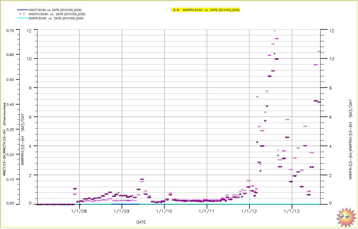

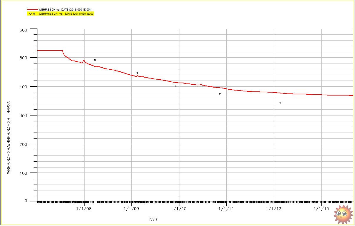

     楼主| 发表于 2013-12-17 09:21:46 | 显示全部楼层
    2井,位于气藏左中部
    2井,位于气藏左中部
    3井,位于气藏顶部,1井右边
    3井,位于气藏顶部,1井右边
    3井见水拟合
    3井见水拟合
    4井,位于气藏底部
    4井,位于气藏底部
    1井,位于气藏顶部
    1井,位于气藏顶部
    2018-7-2 09:13
  • 签到天数: 260 天
     楼主| 发表于 2013-12-17 09:23:16 | 显示全部楼层
    地层压力、PVT均已拟合。
