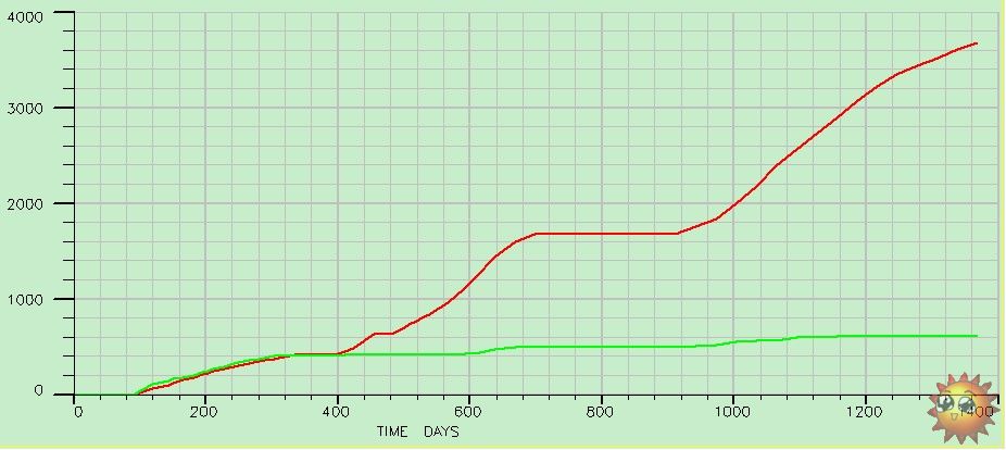

    单井历史拟合中模拟产油量远远高于实际产量,该怎么拟合

      画一个边界将问题井圈出来(边界范围可调整)作为一个独立分区,修改井周的渗透率,相渗关系,有效孔隙度等。祝你好运。

    1. 如果你只追求漂亮
    改单井周围渗透率,相对渗透率曲线(这两个方法其实一个效果),表皮系数最管用。
    但是这么改你解释不清楚
    2. 如果你追求能解释明白
    改全区渗透率

    你说的画一个边界是什么意思、把这口井切出来?

    你的回答比我的要好。

    这个和我做的数据差不多,也是拟合出来的多
