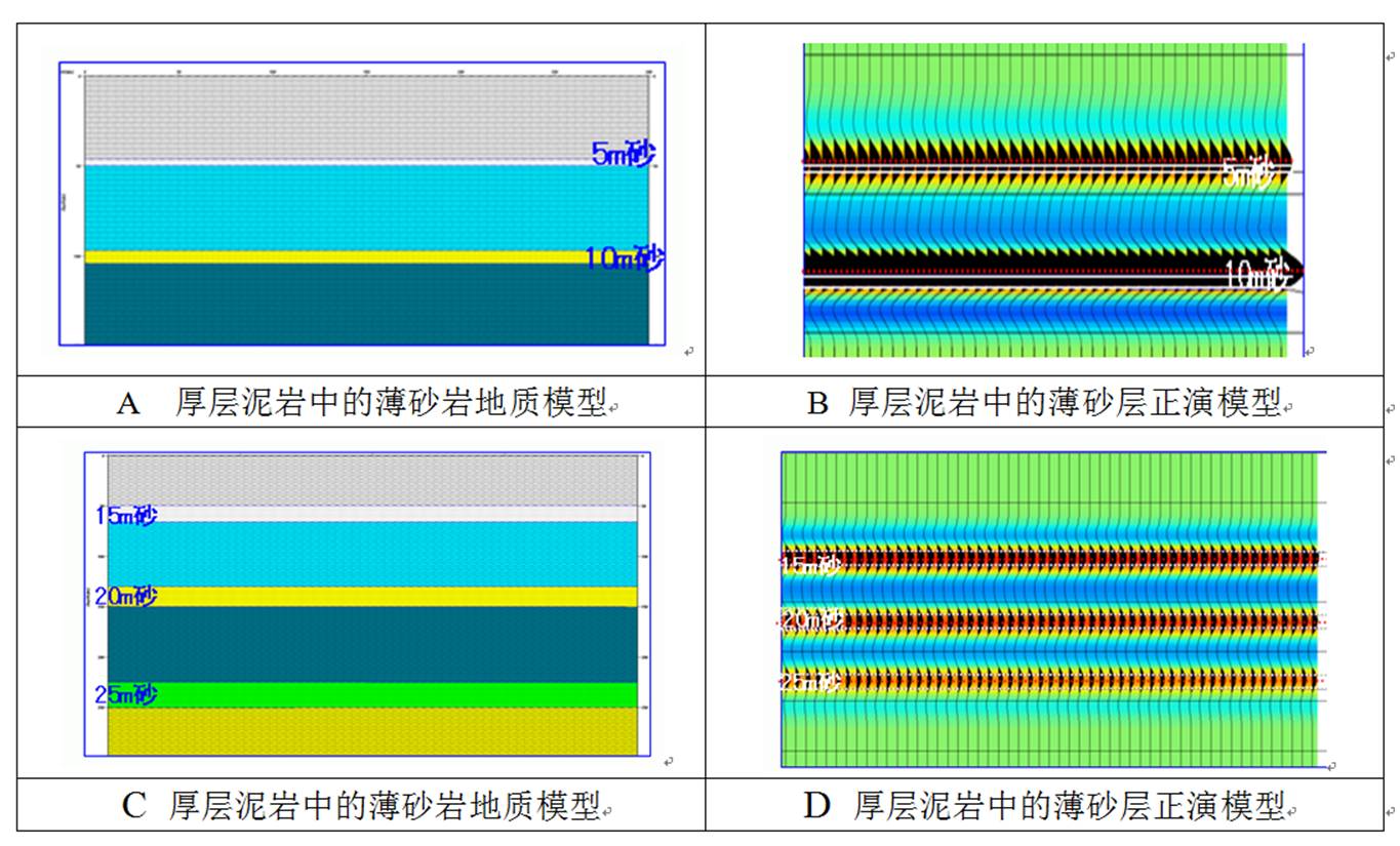

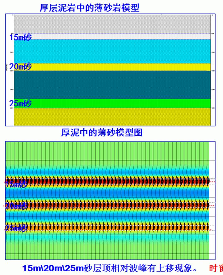

    研究过程及结果如下:5m砂和10m砂在正演模型上显示,砂岩顶界(图中的白线为砂岩的顶底界、红线为波峰位置,)相对于波峰有下移现象,这种现象也给解释者一个重要的提示即大套泥岩中的5m砂和10m砂提取属性选择时窗应该以波峰往下取时窗,而不应该单纯凭经验或上、下都开时窗;15m砂岩、20m砂岩和25m砂岩正演模型表明,大套泥中的这三种砂岩提属性开时窗时,则以波峰对称来开,而不应该单纯的下开或上开来提取属性。正演所采用的子波为井旁道子波。
    不对之处请指教!

    最好能提供一下波长是多长?

    是这么回事,要是多个垂向很近的薄砂层,叠加的反射效果波峰向上偏移现象更明显
