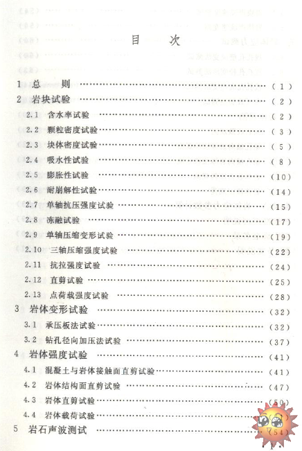

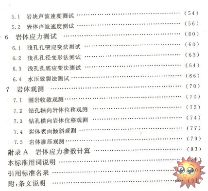

    这是 “GB/T50266-2013 工程岩体试验方法标准”的目录,刚才不知道怎么上传图片。请版主给我个邀请码,谢谢!
    工程岩体试验方法标准目录1
    工程岩体试验方法标准目录1
    工程岩体试验方法标准目录2
    工程岩体试验方法标准目录2
