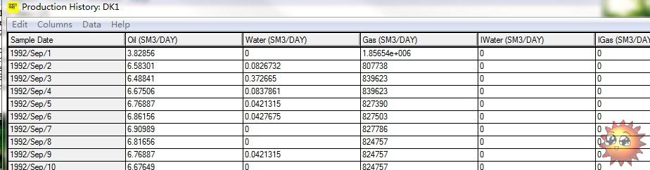

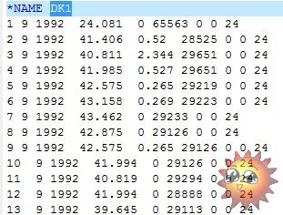

    生产数据按照格式整理好后导入Sch中,没有提示错误,但是在看生产数据列表时发现数据和导入的数据不同,请问这是什么原因?

    vol文件头里设置的单位要和schedule里的单位一致
    比如你的1992.9.1的产液量是24.081方,你的vole文件里设成了英制单位bbl,导致导入后schedule后,数据会根据你schedule里设置的单位转换成米制,就变成3.82856方~~

    恩,问题解决了,谢谢!
