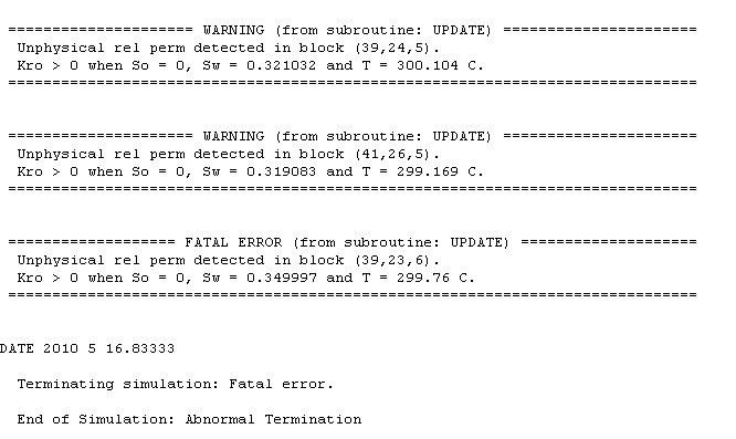

    这个模型是有PETROL模型建好之后导入到CMG中的  在运行的时候老出现如图的错误 希望高手给与指点 万分感谢 拜谢
    出现的错误
    出现的错误

    发表于 2011-11-20 10:42:31 | 显示全部楼层
    含油饱和度为0的时候油的相渗大于零
    不合理
    按照错误提示是这样,查看一下相渗曲线看看

    发表于 2011-11-20 19:38:53 | 显示全部楼层
    so=0了,kro=0才对啊

     楼主| 发表于 2011-11-21 09:00:25 | 显示全部楼层
    badboy0504 发表于 2011-11-20 10:42
    含油饱和度为0的时候油的相渗大于零
    不合理
    那相渗应该怎么调呢 我感觉是不是得将油的相渗调小一些

    发表于 2011-11-21 09:21:56 | 显示全部楼层
    楼上说得对,含油饱和度为0,油的相渗也为0

     楼主| 发表于 2011-11-22 09:02:16 | 显示全部楼层
    谢谢啊  我去试试
