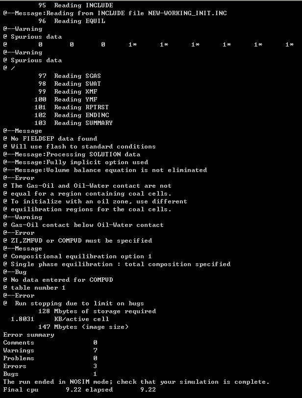

    今天再发一贴,问一个问题。
    ecl运行时出项如下错误,怎么解决?
    P.S. 在设置关键字的时候 我没有设置compvd. 单是设置了equil.
    EQUIL
    -- Equilibration Data Specification
         65    58.8    880      1*    880      1*      1*      1*       0      1*      1* /

    发表于 2011-10-31 14:58:06 | 显示全部楼层
    EQUIL
    改为:
    EQUIL
         65    58.8    880      1*    1*      1*      1*      1*       0      1*      1* /
    试试,第5项是GOC,一定要小于第3项(OWC)。如果是新手,建议从简单入手。
    compvd 是E300的关键字,你的是组分模型?

    发表于 2011-10-31 16:32:16 | 显示全部楼层
    楼上说得对,油水界面和油气界面重合了

    发表于 2011-11-1 12:40:54 | 显示全部楼层
    要与你的模型一致。若模型中深度是海拔,则该数值也是海拔深度(但一般不用负号表示)
