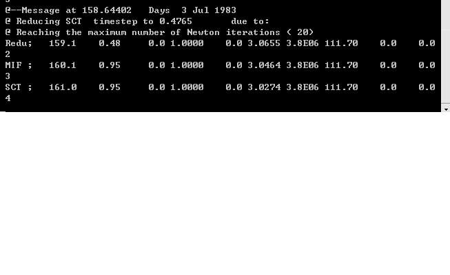

    在运算程序是,e300模拟器显示这样提示,是不是不收敛?
    2017-9-18 15:01
  • 签到天数: 640 天
    发表于 2011-10-19 15:08:02 | 显示全部楼层
    达到了牛顿迭代次数上限,确实是收敛性问题
    楼主可以修改一下tuning关键字试一下

     楼主| 发表于 2011-10-19 22:03:53 | 显示全部楼层
    badboy0504 发表于 2011-10-19 15:08
    没有使用tuning 关键字 呵呵。是不是sigma小了 现在是1.0,要不要改大点??

    发表于 2011-10-19 22:25:39 | 显示全部楼层
    回复 3# hame88
        使用tuning关键字可以修改牛顿迭代次数的上限
    sigma我没听说过是什么~

     楼主| 发表于 2011-10-24 16:18:02 | 显示全部楼层
    一般怎么修改tuning关键字。以前没有用过,求教楼主。
    比如说现在tunning现在如下设置出现了上面的情况,应该怎么修改。
    TUNING
    12  1  25  1  3* 1E6      /

    发表于 2011-10-24 16:32:34 | 显示全部楼层
    回复 5# hame88
        各个参数的意义查看英文关键字说明吧
