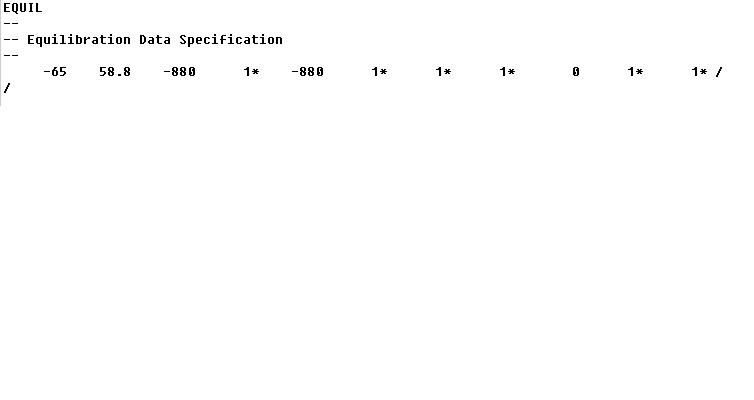

    大侠们,如题。
    在看一个别人做的eclipse例子,equil关键字比较奇怪,不得解。希望大虾们不惜赐教。
    equil说明?
    equil说明?

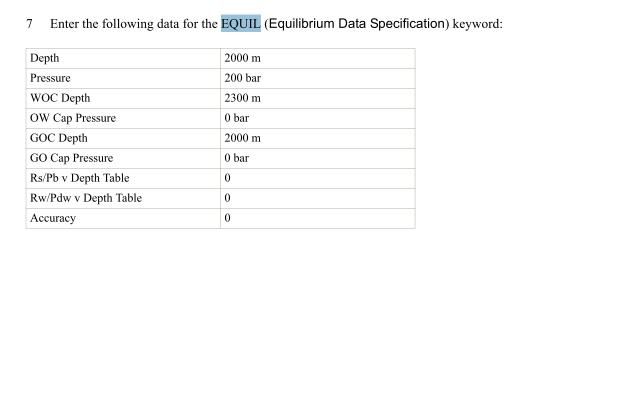

    发表于 2011-10-12 10:29:54 | 显示全部楼层
    这个是平衡初始化
    你截的图说的比较明白吧,各个参数的意义
