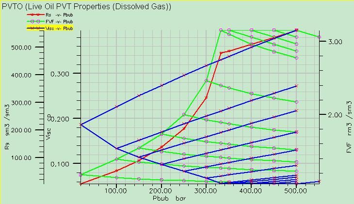

    请大家帮我解释一下这些曲线
    其中FVF、Visc只是压力的函数吗?怎么那么多线?

    发表于 2011-10-10 17:28:19 | 显示全部楼层
    这显示了数模中变泡点的问题,地层开采过程中,压力降到泡点以下,气体出来,粘度改变,但是重新加压,并不会有相对应的气体溶入。泡点值就会改变,曲线也不会按照原来的走向返回。
    额,我怎么感觉我不会解释问题呢,我自己读了一遍,感觉解释的都不明白
