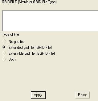

    只是大小的区别吗?在格式或内容上有没有不同,在下图中如何选择

    个人建议只选EGRID就可以了,(内容上通过输入不同的数值两种格式都可以得到相同的结果),但以EGRID文件输出会节省很多空间。
