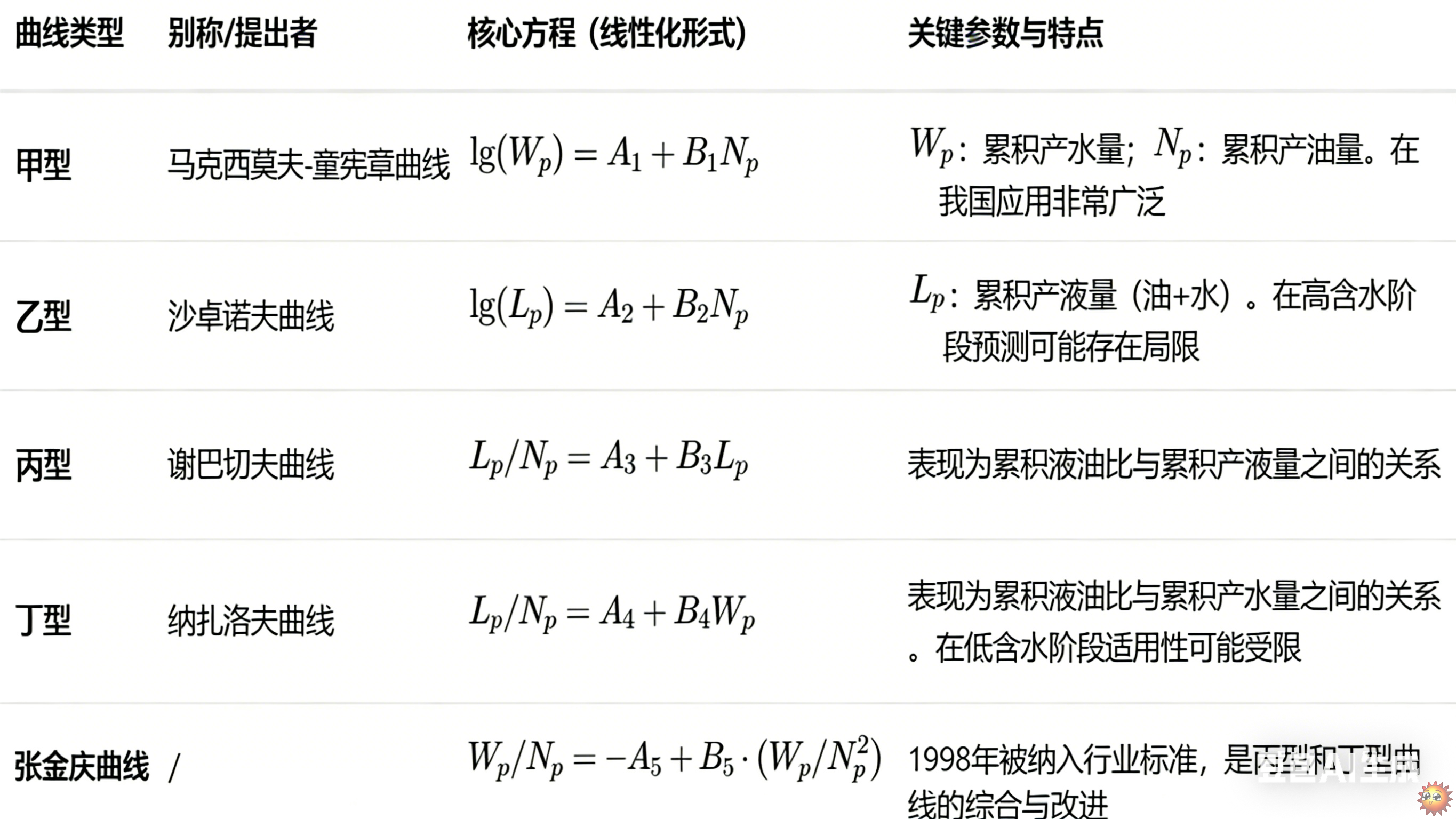

    将这两个规律结合,便构成了水驱特征曲线的理论基础。这就像观察一位马拉松选手,水驱曲线法不是在他起跑时猜测其体能(如容积法),而是在他进入稳定配速的后半程,根据其速度下降的趋势,来预测其最终成绩。主要水驱特征曲线方程根据参数组合和数学形式的变化,衍生出了多种水驱特征曲线。以下是一些经典且重要的类型:
    除了上述经典曲线,学术界也在不断探索适用范围更广或精度更高的新型曲线。例如,有研究提出用三角函数关系来描述相渗比与饱和度的关系,以克服传统指数关系在高含水期可能出现的偏差,从而建立适用于全生命周期的预测模型。也有研究从非活塞式水驱油理论出发,建立了与地质储量联系更直接的方程。
