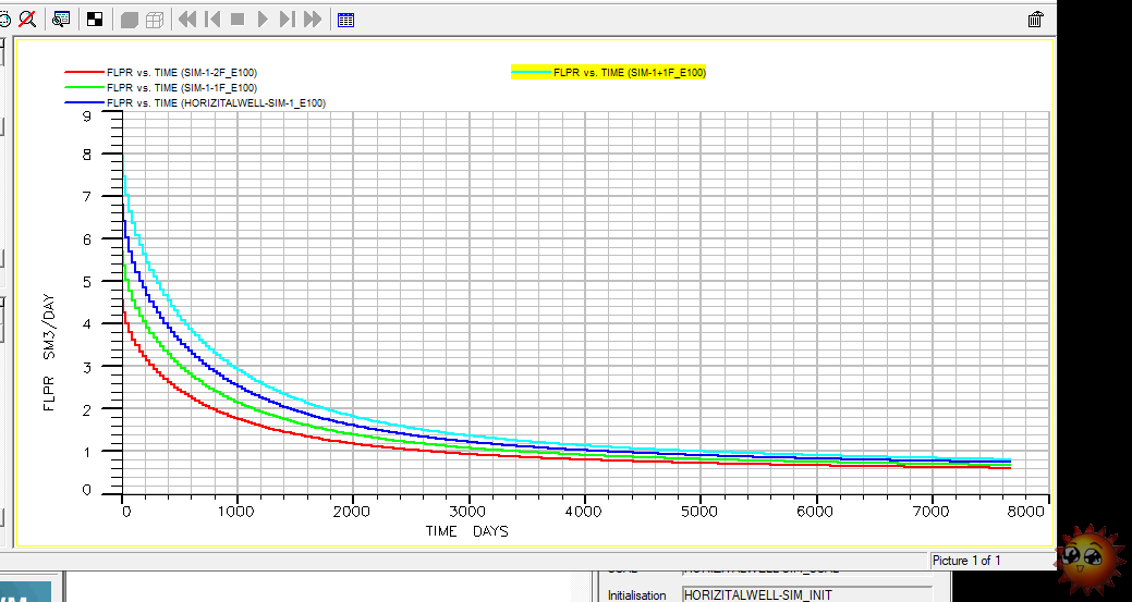

    如题,做了个水平井的基础模型。模型跑通了之后,
    复制模型(clone case)
    在基础模型的基础上,增加/减少水平段长度(按照当前压裂模式增加或者减少水平段)
    结果,减少一段,两段,增加一段都正常(水平段长度越长,产液越多)
    但是增加两段,三段都不正常了!!!增加两段,三段跑出来的结果生产曲线跟增加一段的完全一致。
    从跑出来的3d动画来看,模型是没问题,增加两段,三段最终的油水分布跟增加一段是不一样的,但是为什么生产曲线就一样的呢?
    这图中没有+2,+3的是因为跟+1的一样

    你增加1段和增加3段的网格范围变化了吗(1段水平井长度增加了多少网格?3段平井长度增加多少网格)?网格范围要是增加了,射孔是否随之增加?

    感谢回复。要水平段增加,就是增加对应的射孔就可以了把,我就是在shedule通过数网格增加了射孔段来体现增加水平段长度的。别的也没改啥。
    难道是我漏了什么么
