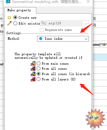

    分两步可以实现:
    第二步,在计算器里分别给每个zone赋值就可以了

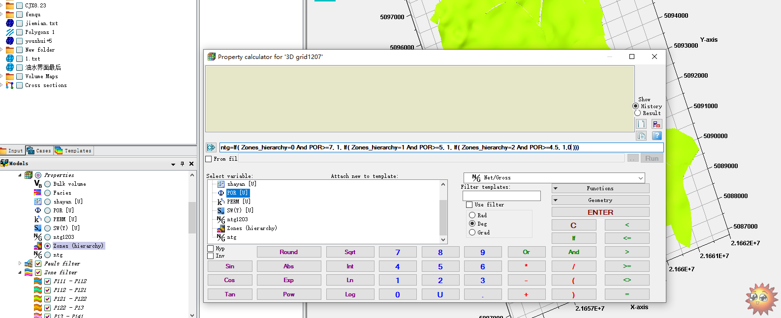

    第二步操作是这样的,选打开第一步做好的属性,在三维窗口里确定你的油组对应的zones(蓝色箭头所指示的位置可以看到)这里假设你的II油组对应zone是0,以此类推,Ⅲ、Ⅳ油组对应的就是1,2 图片1.png 接下来在计算器中分别赋值就可以了:
    图片2.png ,目前我就会这一种方法。。。。

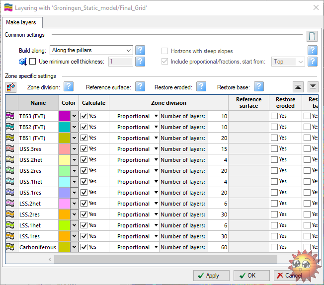

    你可以先查看一下自己layering的细分层:
    比如说我们希望从USS.3res以上分一个区间,然后LSS.1res再分一个区间去计算NtG

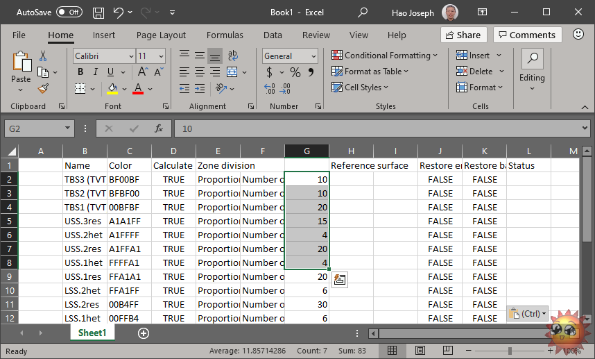

    USS.3res之上是分了40个layers,到USS.1res之上是83(这个计算你可以通过拷贝粘贴方式放到excel里去直接统计)

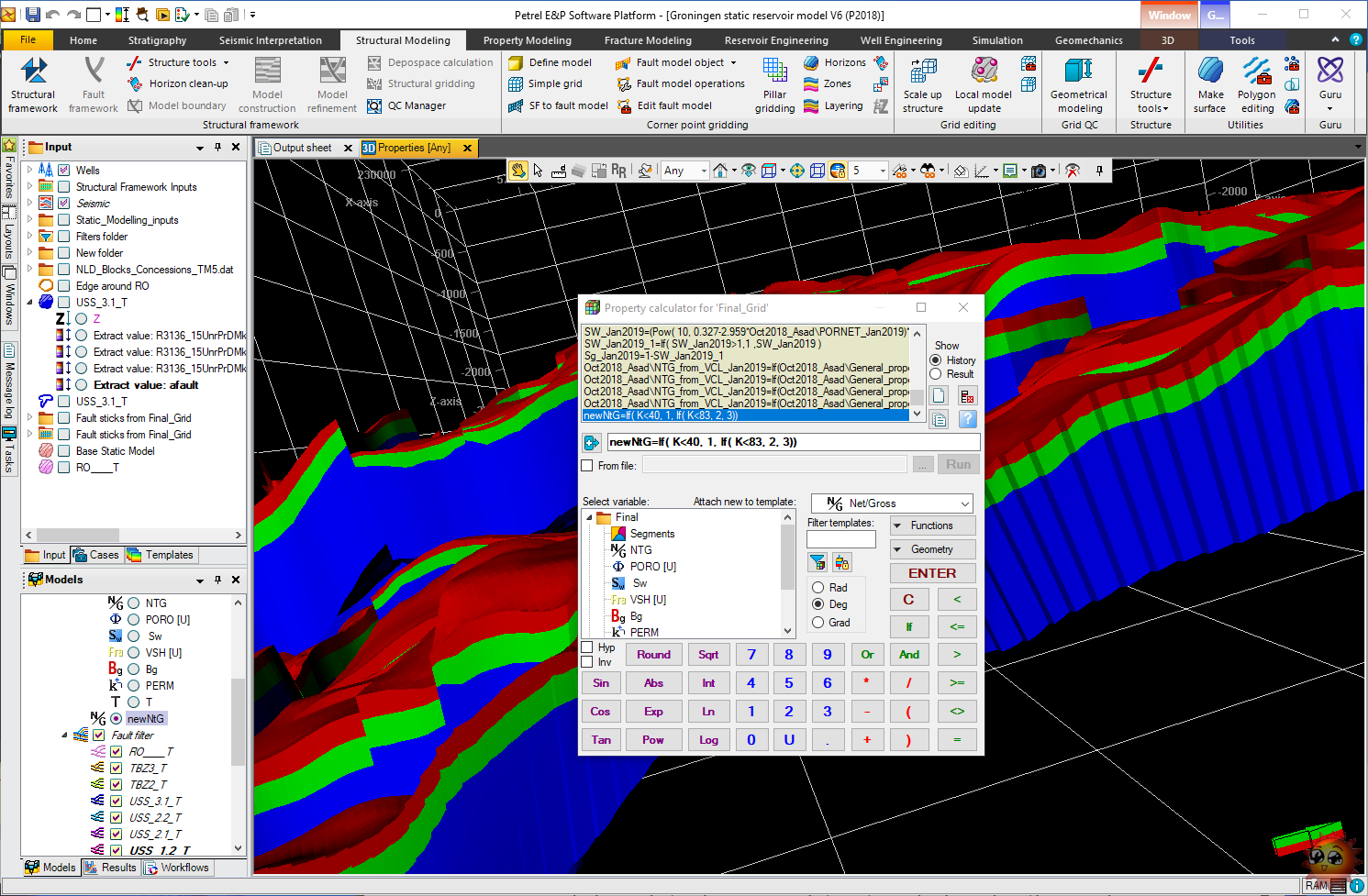

    之后打开property calculator,输人类似:newNtG=If( K<40, 1, If( K<83, 2, 3)),——当然所谓1、2、3仍然需要根据你自己的需要调整具体语句去真的计算不同的NtG。
    [此处笔误,应是newNtG=If( K<=40, 1, If( K<=83, 2, 3))]
