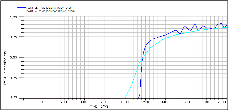

    请问各位同行,我建立一个project,有两个数据包,分别是IMPES.data,与Fully_im.data,我想要对比他们两个跑的结果,应该怎样操作?主要是想看IMPES求解与全隐式求解的对比。

    我自己瞎琢磨,算是会了。不知道对不对,我的流程是这样的:首先新建一个project,然后import其中一个data,然后run。再在这个Project下新建一个case,import再跑另一个,再Compare,那么result就有两个结果,用user作图,就可以做出对比图。C:\Users\Administrator\Pictures\Saved Pictures

    就是这么处理的
