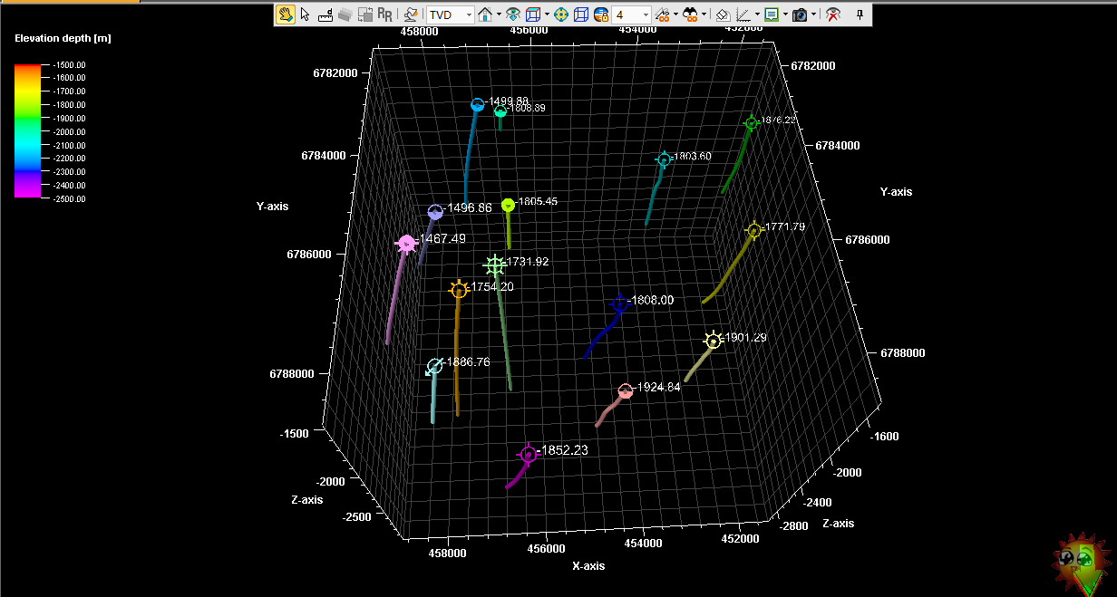

    求助,井名称不显示是为什么???
    2014-1-11 00:20
  • 签到天数: 38 天
    发表于 2020-3-11 23:59:19 | 显示全部楼层
    选择显示wells/well attributes/Name。估计是此前显示了别的属性,看数据类似TD一类。
    2020-3-20 00:29
  • 签到天数: 8 天
     楼主| 发表于 2020-3-12 00:22:00 | 显示全部楼层
    哦哦,好了好了,谢谢谢谢
