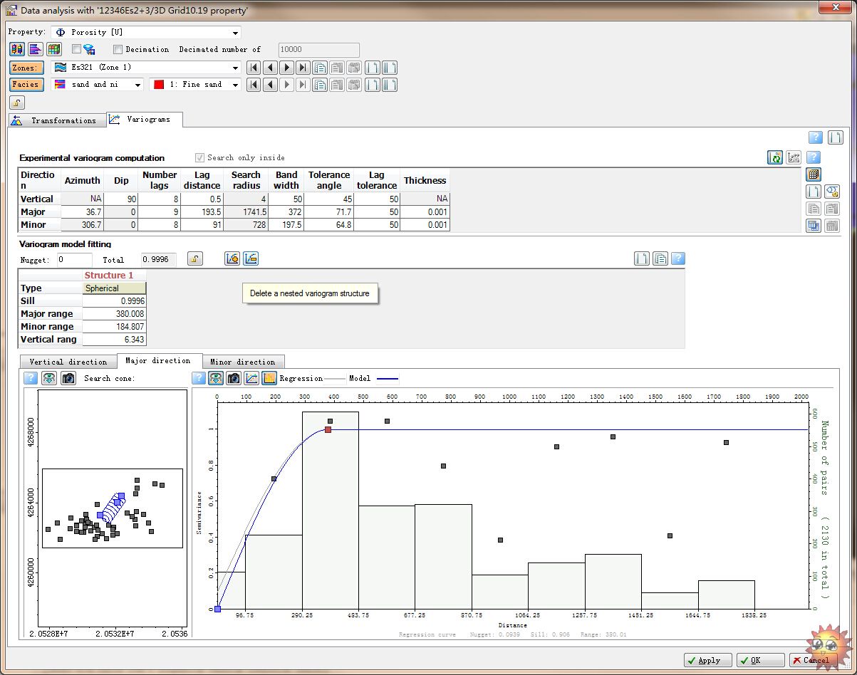

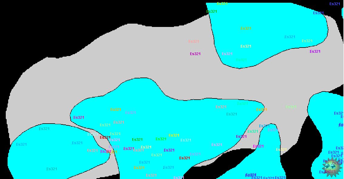

    QQ截图20151019154500.jpg QQ截图20151019154954.jpg 上面是分析蓝色相内数据的窗口,数据拟合的总是不好。像这种相分布不连片的,同时相内数据分布不均的怎么进行合理的数据分析呢?还有一个问题,灰色相的井非常少,数据太少,怎么对其进行属性预测呢?

    “合理的数据分析”之事三言两语说不清楚,烦请查找一下地质统计学书籍。灰色相井非常少也是没有办法的情况,当样本不足以支撑数据规律性的时候,只有先验知识参与其中;属性预测之类也可以参考其它信息,并非只有通过井这唯一途径。

    想请教一下,为什么把搜索半径调那么小呢
